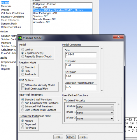

多相流打开了,欧拉-欧拉,湍流模型的k-e,RNG算法,就是设置边界条件的时候,wall设置成mixture,第一相设置一种液体物质,给一个速度;再设置第二相,另一种液体物质,一个速度,当我在回去看一眼第一相设置的时候,原本的物质就变成了第二相的物质了,速度也成了0,我如果不管,最后计算出来的结果,明显第二相出口的流体速度是不对的。

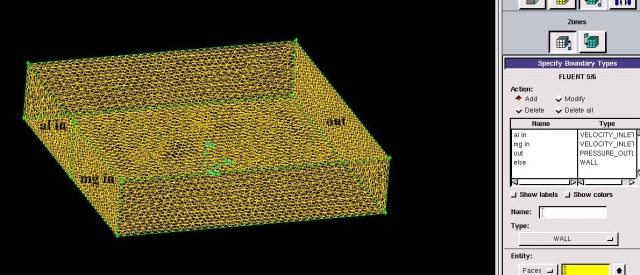

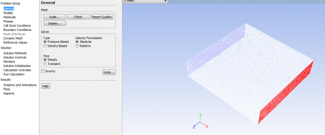

为了学习fluent,暂时先排除热源,对流,搅拌工具壁面的影响,简化了设置,只是简单两个速度入口,一个压力出口。
gambit设置好边界
两个速度入口,一个压力出口,压力为0

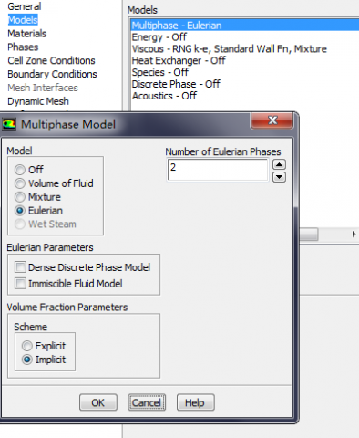

欧拉多相

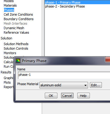

设置第一相为铝,第二相为镁

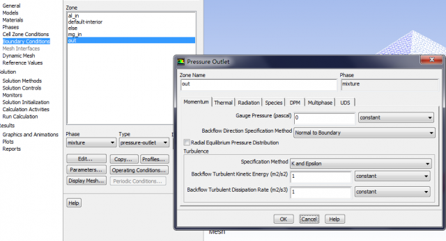

先设置了出口为mixture,全部暂时默认

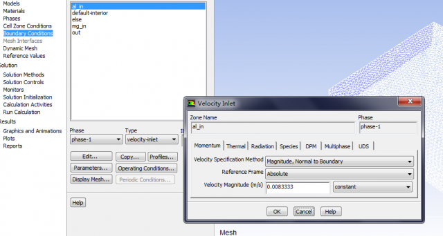

设置入口1,铝入口材料为第一相,速度0.0083333

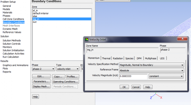

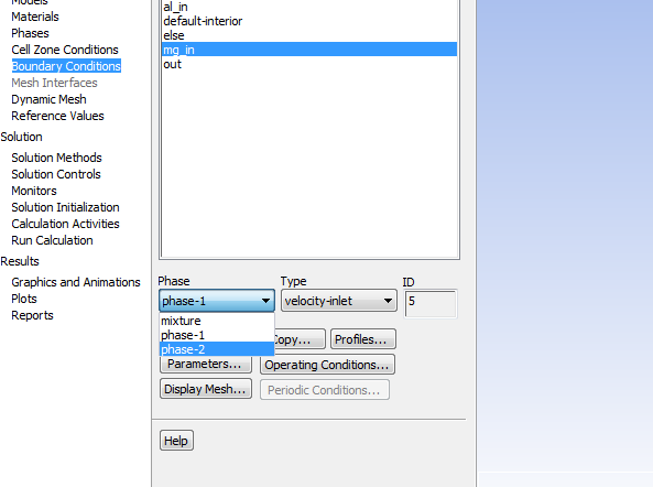

再设置第二个入口,镁入口,此时phase下拉菜单显示的是第一相,选成第二相
给一个速度

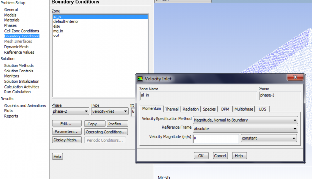

再回来看第一个入口的设置,phase就变成了第二相了,速度当然也是0
但最终还是第一入口有轨迹,第二入口看起来没出来东西

设置第一、第二相是在Phases里设置
Boundary Conditions里要分别对mixture设置相应边界条件和第二相体积占比

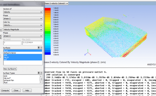

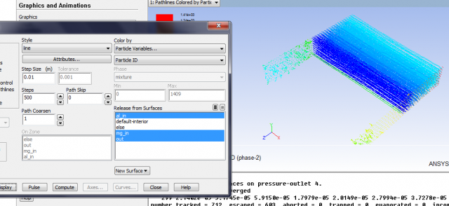

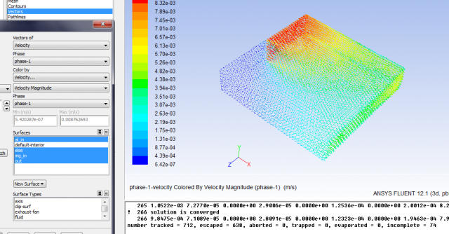

 楼主| 发表于 2016-6-21 18:19:49 | 显示全部楼层
我在设置边界条件时,每一个入口都对第二相设置了体积分数,第一个入口全是第一相,体积分数为0,第二入口都是第二相,体积分数为1,结果
第一相的速度
第二相的速度

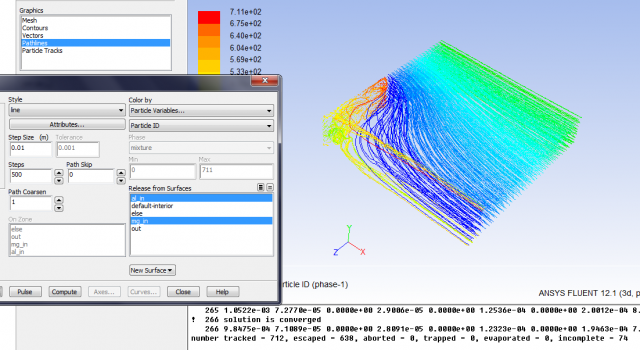

可这个轨迹怎么显示的只有第一相物质
请问第二项物质的轨迹怎么看呀?
