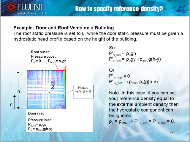

发表于 2016-6-22 11:04:38 | 显示全部楼层
如果出口是垂直的,使用参考密度为0问题不大,但是水平的话,就需要用UDF来定义出口压力分布,才能用参考密度为0

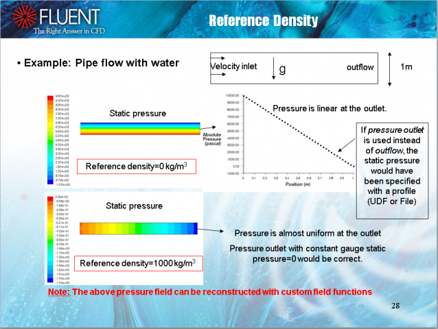

发表于 2016-6-22 11:10:09 | 显示全部楼层
这是fluent高级培训资料上的解释,你可以看一下,希望对你有帮助。顺便做个广告,这个培训资料有卖哦: fluent高级培训资料
您的解答太有帮助了,非常感谢!!! 您的资料也很不错,我会去买一份的。  详情 回复 发表于 2016-6-22 19:50
 楼主| 发表于 2016-6-22 19:50:02 | 显示全部楼层
aaa-1234 发表于 2016-6-22 11:10
这是fluent高级培训资料上的解释,你可以看一下,希望对你有帮助。顺便做个广告,这个培训资料有卖哦: flu ...
您的解答太有帮助了,非常感谢!!!
您的资料也很不错,我会去买一份的。
