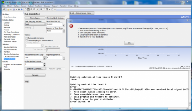

楼主算多个机翼的受力,用DEFINE_EXECUTE_AT_END 和 Compute_Force_And_Moment 宏 求合力
但是如果同时求多个 机翼的受力Compute_Force_And_Moment (domain, tf1, x1_cg, f1_glob, m1_glob,1);
                                                   Compute_Force_And_Moment (domain, tf2, x2_cg, f2_glob, m2_glob,1);
                                                    Compute_Force_And_Moment (domain, tf3, x3_cg, f3_glob, m3_glob,1);
                                                   Compute_Force_And_Moment (domain, tf4, x4_cg, f4_glob, m4_glob,1);
就会出现 fl1450s.exe received fatal signal (ACCESS_VIOLATION) 的错误
只保留上面一个,注释掉其他几个就没有问题 ,请问这是什么原因,如何解决?

我在每个机翼的 DEFINE_CG_MOTION 里 求Compute_Force_And_Moment (),保存到全局变量里,
再在DEFINE_EXECUTE_AT_END() 求和
