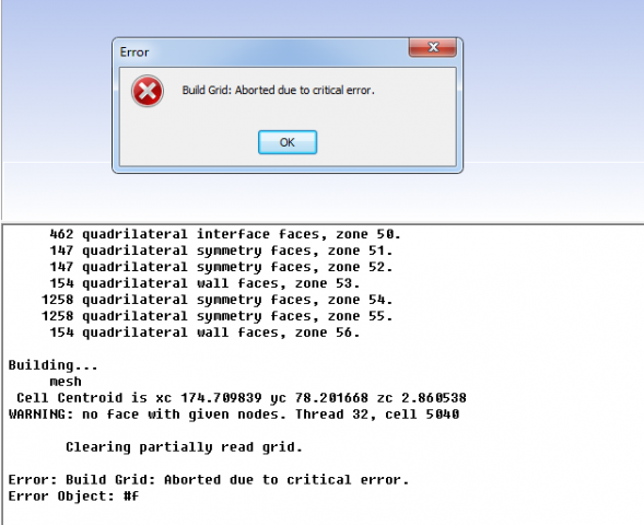

用icem划分有3个域(钢液,液渣,空气)的网格,划分完成后,网格质量基本较高,但导入fluent后出错。回到icem中执行check mesh功能检查网格,发现在相邻域界面网格出错(共2个错误:域界面边界处的multiple edges和空气域中的volume orientations)。但我不知道该怎么修正。望各位高手给出修正意见,非常感谢。后面我会贴出该例的icem文件数据。
网格导入fluent中出错:

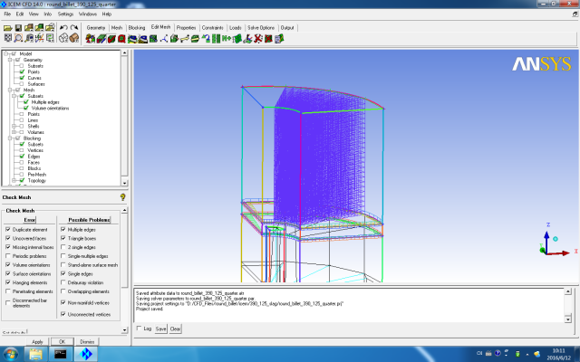

利用icem中网格检查功能发现这些地方出错:

发表于 2016-6-16 08:05:03 | 显示全部楼层
直接就是一个整体block,为何还要分区,你用interface来连接不同区域,你只要一个整体block、所以是错误的,你要么把所以interface删了,要么,以interface为连接,分别生成网格,导入icem ,merge,一下即可,而且,你这个根本没有必要用interface
 楼主| 发表于 2016-6-16 22:26:20 | 显示全部楼层
tangshiyong2004 发表于 2016-6-16 08:05
直接就是一个整体block,为何还要分区,你用interface来连接不同区域,你只要一个整体block、所以是错误的 ...
谢谢您的回复。首先整体block肯定没有问题。其次我划分为3个block是因为这3个部分物性不一样,这样设置后,在fluent里面可以不用patch这3个区域。这里的interface面导入到fluent里其实是interior。我是参照了纪兵兵的《ANSYS ICEM CFD网格划分技术实例详解》中第11章第4节的例子。
