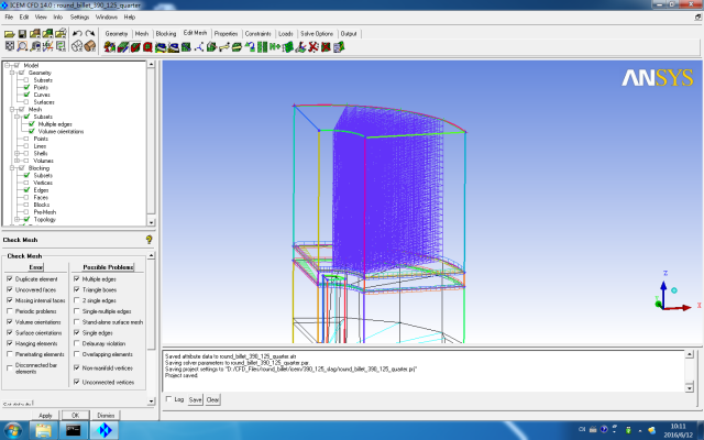

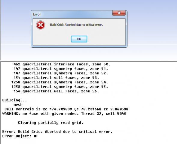

用icem划分有3个域(钢液,液渣,空气)的网格,划分完成后,网格质量基本较高,但导入fluent后出错。回到icem中执行check mesh功能检查网格,发现在相邻域界面网格出错(共2个错误:域界面边界处的multiple edges和空气域中的volume orientations)。但我不知道该怎么修正。望各位高手给出修正意见,非常感谢。后面我会贴出该例的icem文件数据。
网格导入fluent中出错:
利用icem中网格检查功能发现这些地方出错:

可能是因为你没有在交界面处进行面面关联
你交界面处必须要有面的哦
