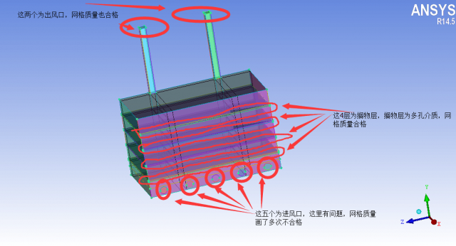

给个tin文件
目测,没有做o导致的

http://www.cfluid.com/forum.php?mod=attachment&aid=Mjg5NDl8MGNiMGUzYTB8MTc4NjU3Nzc4MXwwfA%3D%3D这个网格只差五个进口没有做了,而且进口做了多次网格质量不见好,谢谢指点

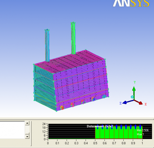

发表于 2016-6-16 00:35:56 | 显示全部楼层
毫无难度!!!!

 楼主| 发表于 2016-6-16 10:26:38 | 显示全部楼层
907082849 发表于 2016-6-16 10:22
非常感谢,有不懂的再请教您!
哥,你这是2*2*2,我要看的是3*3*3,三维的网格质量,我想知道进口那里你是怎么处理的?
发表于 2016-6-16 12:35:59 | 显示全部楼层
6面体网格,2*2*2,就是3*3*3
 楼主| 发表于 2016-6-16 12:57:36 | 显示全部楼层
tangshiyong2004 发表于 2016-6-16 12:35
6面体网格,2*2*2,就是3*3*3
可是3*3*3质量就是不合格,5个进口是不是先切块,然后拉伸-线线关联-作o,完毕!
