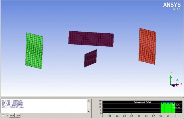

自己试着画了一下,发现质量有问题,请问各位大神该怎么去画?谢谢!
自己画的2×2×2质量可以接受
自己画的2×2×2质量可以接受
侧壁面网格扭曲比较厉害,angel质量较低

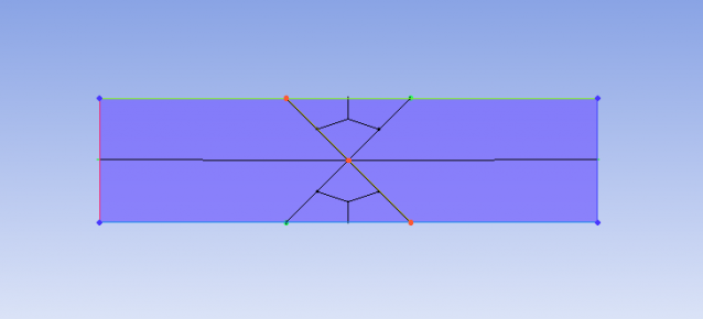

发表于 2016-5-22 09:21:09 | 显示全部楼层
用合并节点,形成三角形块,划分的
 楼主| 发表于 2016-5-22 13:30:52 | 显示全部楼层
luogangv 发表于 2016-5-22 09:21
用合并节点,形成三角形块,划分的
您好,谢谢回复。能不能把您的block打包发给我,谢谢!
 楼主| 发表于 2016-5-22 13:39:40 | 显示全部楼层
用合并节点,形成三角形块,划分的
还有一个问题,如果是三角块画yblock,那么两个矩形板子怎么对应呢?
发表于 2016-5-22 15:45:58 | 显示全部楼层
每块板和4个面(块的面)对应
 楼主| 发表于 2016-5-23 09:34:07 | 显示全部楼层
luogangv 发表于 2016-5-22 15:45
每块板和4个面(块的面)对应

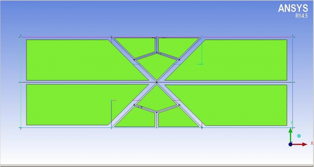

按照您的方法,我用三角形块画了一下,不知是否是这个样子?
面的对应我还是没搞明白,能否再详细说明一下,如果能配图就更好了,感谢!
划分的块
划分的块
 楼主| 发表于 2016-5-23 09:43:05 | 显示全部楼层
终于解决问题了,非常感谢您的帮助!
 楼主| 发表于 2016-5-23 09:43:32 | 显示全部楼层
终于解决问题了,非常感谢您的帮助!
发表于 2016-5-23 10:02:18 | 显示全部楼层
在对板进行线关联的时候,应该是10条edge关联面的轮廓,而这10条edge会包括4个块的面,这4个面和板关联就行了
