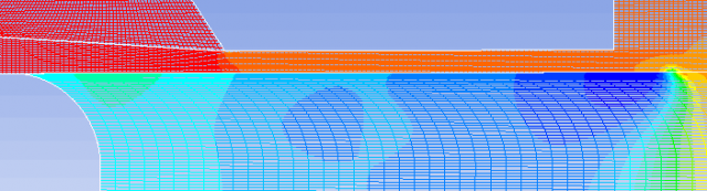

请问一下为什么interface不进行数据交换呢!这个要怎么去解决,就是这张图的横线设置为interface了,在fluent中也进行了mesh interfaces了。可是interface上下颜色分布明显不一样,数据没有传递,这是为啥,要怎么解决呢!

interface需要配对吧
陪过对了,我现在已经解决了,谢谢

发表于 2016-5-25 15:55:15 | 显示全部楼层
interface需要配对吧

你好,楼主能分享一下这个问题所在吗?这个interface传输数据问题已经困扰我几个月了。
 楼主| 发表于 2016-9-6 14:01:45 | 显示全部楼层
你首先要建立interface,记住必须是两个interface,用来连接两个区域,然后在flunet中的mesh interface里将这两个interface线(二维)或者面(三维)进行配对,这样计算的时候就可以了!
