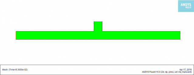

二维模型如下图所示,模拟的是气液两相流的换热问题,给的是速度入口,用的是Mixture多相流模型,在设置入口边界条件的时候产生了一个问题,入口速度是根据雷诺数使用单相的物性参数来计算,还是使用混合后的物性参数来求解,谢谢大家指导

我的理解是  如果一相从一个入口进入 另一相从另一个入口进入  那么这显然是用单相的参数
如果两相从同一个入口进入就不太清楚了
嗯是的,我用的是两相从同一个入口进入,我查了一些书,好像也没有明确的解释  详情 回复 发表于 2016-4-26 13:40
发表于 2016-5-6 12:43:45 | 显示全部楼层
各自设置各自的
