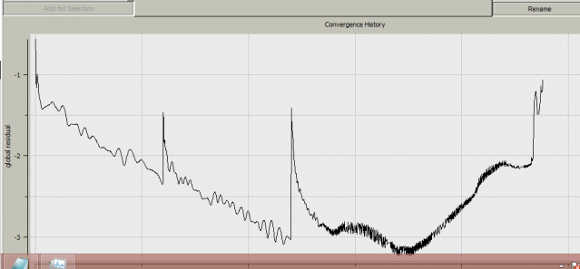

计算带扩压器的压气机,出现两个问题,如下:
1)网格质量没有问题。在高背压下可以收敛,低背压下不能收敛。
2)本来残差下降得还正常,突然间就发散了。如下图,求高手指点。
blower

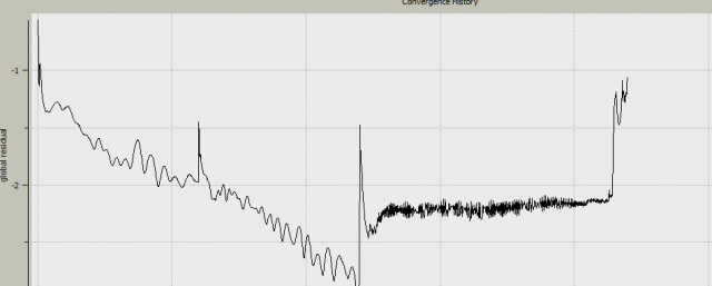

发表于 2016-10-25 14:10:07
我也有相似的经历,主要是单位,设置成m的时候正常,设置成mm就会突然发散
折线
折线

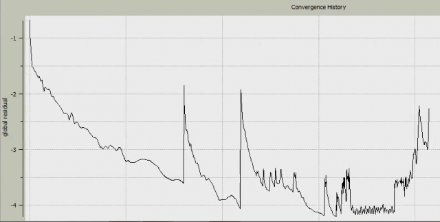

发表于 2017-1-12 20:53:41
楼主问题解决了没有啊???我也遇到了类似的问题,求指点。。。。
