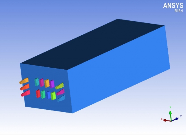

Icem 网格划分求助。类似于燃气烧嘴这种,跪求网格划分策略,小弟不胜感激!!
烧嘴喷口及燃烧空间
烧嘴喷口及燃烧空间

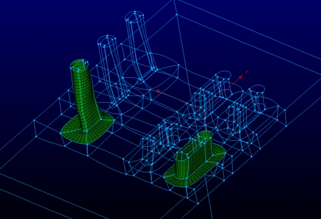

建议画非结构,如果要画结构网格,那就画拓扑吧,费时间

,做结构网格是太费时间了,至少花半天时间。以往用的Gambit,最近很少用Icem,练习练习,就遇到这种问题了。如果做结构网格的话,喷口柱体部分的网格单独做,和炉膛燃烧的长方体分开画吗??对于Icem熟练度不够,请赐教哈!!

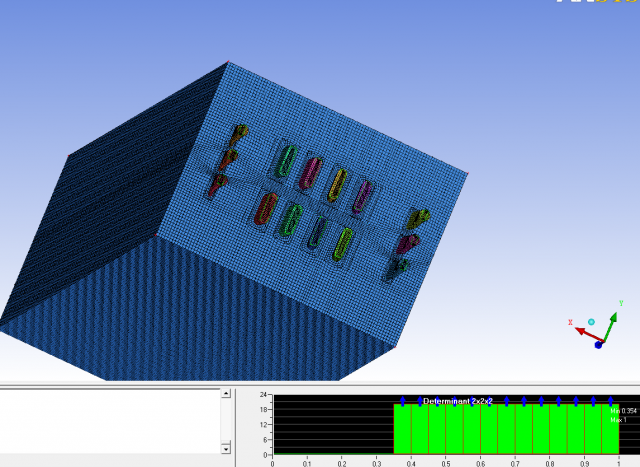

PQY26已经做了示范了
发表于 2016-4-16 16:41:45 | 显示全部楼层
毫无难度啊。大哥
project1.zip (245.35 KB, 下载次数: 4)
