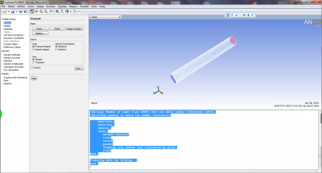

做的是一个圆柱流域内放一个圆形薄板,研究薄板对流体的影响,我将薄板简化成了一个平面,在gambit里也输出msh文件成功 2016-04-09_093053.png
内部薄板在设置边界条件时也将其设为了wall,但是每次导入到fluent文件里,内部的薄板都会消失出现如图所示的提示,不知道哪里出了问题,很着急,希望各位前辈施以援手 2016-04-09_092636.png

图片不清楚,我再发一下fluent里的提示语
Building...
     mesh
Removing 44 unreferenced faces, zone 3.
Warning: Number of nodes read (4969) does not match number referenced (4914).
Resetting counter to match the number referenced.
     materials,
     interface,
     domains,
     zones,
        default-interior
        inlet
        outlet
        guanbi
        Skipping zone danban (not referenced by grid).
        fluid
Done.
Preparing mesh for display...
Done.
发表于 2016-4-9 11:42:17 | 显示全部楼层
回帖奖励 +2 流金金钱
我有次碰到了个问题跟你这个有点像,我的是因为添加的面没有跟其他部分连接,导致不是一个body。
 楼主| 发表于 2016-4-9 16:50:08 来自手机 | 显示全部楼层
好的,谢谢你,我回去再试一试,但老师当时要求的就是画悬空的,只不过当时他没要求简化为平面
