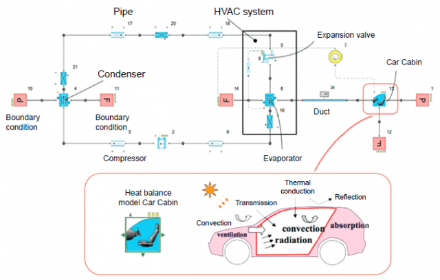

1)标定Flowmaster空调系统模型
为了准确地对空调系统进行标定,需完成以下步骤:首先,利用现有相似车型的实验数据作为标准,校准AC系统单体元件模型以获得单体元件的性能参数;然后,建立该车型空调系统的Flowmaster模型;之后,对比试验数据与仿真数据,并以此来调整Flowmaster模型中换热器元件的修正系数,确保仿真结果的准确性;最后,调整操作参数范围如环境温度和制冷剂流量等,以获得不同工况下的空调性能。
通过以上步骤的标定,Flowmaster模型可以给出大量工况下的预测值,并且对这些预测值的可靠性进行验证。不仅如此,Flowmaster还可以将汽车元件库中的车舱元件与空调系统模型结合,从而模拟更加接近真实驾驶状态的换热过程,如图1所示。
图1 含车舱元件的Flowmaster HVAC模型

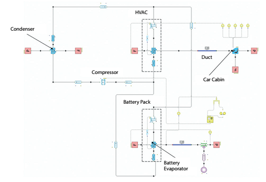

3)利用当前SUV Flowmaster模型开展对电池冷却系统的研究
当前标定好的Flowmaster空调系统模型还可以进行包含电池系统的一维和三维研究,例如电动汽车在快速充电模式下的电池冷却系统分析。三菱欧蓝德PHEV的电池冷却系统原理图和相应的Flowmaster模型如图2所示。
图2 三菱欧蓝德PHEV电池冷却系统Flowmaster模型

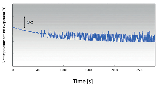

通过Flowmaster仿真计算,获得了电池在快速充电过程中蒸发器出口的温度,包括从10摄氏度到暖通空调空气流量最大时的温度变化,如图3所示。通过结果分析,可以预测整个过程中是否会有过高温度或过低温度点出现,从而进行优化。
图3 Flowmaster软件预测三菱欧蓝德PHEV在快速充电过程中蒸发器出口温度

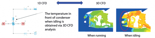

4)一维和三维联合仿真
除了对空调系统、电池冷却系统的仿真外,该车型的开发过程还进行了一维和三维联合仿真研究,例如在怠速工况下,由于发动机系统周围产生的热量会被带到冷凝器前端从而导致空气侧进口温度的升高,所以需要考虑冷却系统与前端散热器的气流和温度在仿真过程中的影响(如图4所示)。
图4 一维和三维联合仿真SUV在运行和怠速两种工况下温度分布
通过图4可知,一维和三维联合仿真方法考虑到了冷凝器后端风扇和发动机系统循环空气的影响,且其预测结果比单一的仿真结果更加精确。同时,利用联合仿真方法还可以模拟预测发动机冷却系统的某些元件优化设计后系统的运行状况。
