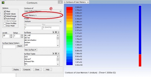

各位大神好,我在源项中定义了UDM存储蒸发量,在云图里显示如图所示:

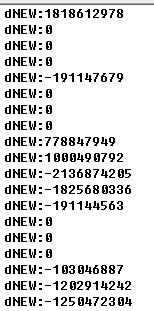

可是在DEFINE_EXECUTE_AT_END中调用该UDM,其值却与云图值不相符,
请教问题出在哪?该怎么改?
代码如下:

          printf("d_NEW:%d\n",e);
发表于 2016-4-9 20:46:23 | 显示全部楼层
我是新手,不过我看完你的程序有个疑问是e_sum是做什么的,为什么输出的是e而不是e_sum
