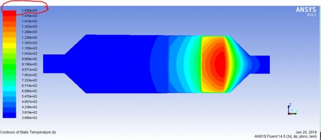

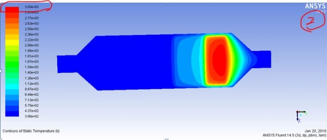

多孔介质设为热源,气体通过多孔介质加热
当进口速度极小时,预期无论是采用热平衡还是非热平衡模型,温度分布数值应基本一致。
但是不知道怎么回事,自己做的温度相差很大,一个最高温度3050k,一个最高温度1538k,
实在想不通原因,请各位大神指点,谢谢。
非热平衡
非热平衡
热平衡
热平衡

非热平衡温度看的是什么温度呢、、、气体还是固体?
 楼主| 发表于 2016-1-24 21:12:58 | 显示全部楼层
不是这个原因
因为速度给的很小,我看了非热平衡的气体和固体温度差不多,所以这里只截了一个图
你这个图像老经典了,在小木虫还是傲雪也能看到你,多谢答复。
对了 非热平衡的话 你是稳态还是非稳态计算的  详情 回复 发表于 2016-1-25 22:25
 楼主| 发表于 2016-1-26 13:08:35 | 显示全部楼层
稳态,
默认残差监测已收敛
试试看非稳态计算吧。。。 我以前算固定床的时候 用的就是非稳态  详情 回复 发表于 2016-1-26 21:50

试试看非稳态计算吧。。。
我以前算固定床的时候  用的就是非稳态

 楼主| 发表于 2016-1-28 17:03:51 | 显示全部楼层
5超7 发表于 2016-1-26 21:50
试试看非稳态计算吧。。。
我以前算固定床的时候  用的就是非稳态
谢谢,我试试。
不过不明白为什么改为瞬态呢?
瞬态结果和初始化相关性很大,如果初始化不正确,那也不能保证是准确解。
 楼主| 发表于 2016-2-1 12:39:20 | 显示全部楼层
试试看非稳态计算吧。。。
我以前算固定床的时候  用的就是非稳态
在稳态收敛基础上采用瞬态计算后,结果没什么变化

想问问lZ多孔介质和相邻的流体域热边界条件是如何处理的?
