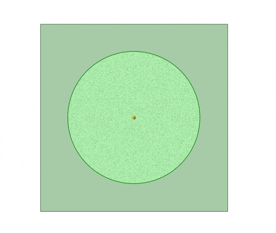

后处理过程中,fluent可否新建一个这样的平面,一个有壁厚的圆管内流动,我只想建一个截面是内部流域的截面,而忽略壁厚的部分。就是说,比如我后处理的过程中,只想看流体的某个截面的温度或者速度分布,而不显示管壁的温度,这样的平面可以在fluent或者cfd-post实现吗?tecplot可以吗?请指点。谢谢。

fluent里面可以用iso-surface按坐标值建立一个面,Tecplot里可以用slice方式建立,CFD-post里面可以设置position,都可以完成同样的任务。

感谢站长的回复。很抱歉这么久才回复您。我的问题其实是这样的。如图,我的模型的截面加入是四面形的,而我想建立图中这样一个圆形的截面,请问在fluent中如何建立呢?iso-suface不是建立出来的面好像是截取整个模型的某一个截面的。
