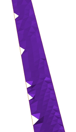

请问用ICEM对风力机叶片画非结构网格时,采用Tetra/Mixed, Robust方法,后缘因为太薄,网格残缺怎么解决?试着减小网格尺寸也不行,有哪位高人有方法解决吗?

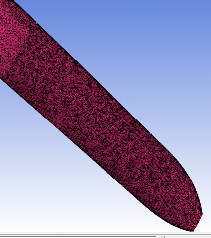

减小网格尺寸,通过尾缘的线控制,或者你沿尾缘创建一个密度区,两者结合,没问题的
关键的问题是网格数量增大很多,看你的机器配置。

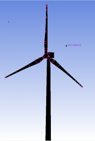

非常感谢你的回复,能问一下你这个网格尺寸画下来,你的ROTORBODY的总网格量大概多少?我觉得我按这么细的网格尺寸画下来的话,现有的计算资源计算量上承受不了。你用非结构化对你的风力机模型画网格时,在不出现后缘网格残缺情况下,最小大概能把转子区域网格量控制到多少?

这个没有比率的,就是根据你的最小几何尺寸,此处应该是叶尖处尾缘厚度,考虑计算精度和计算成本划分网格。我这个比较精细的上千万网格。
