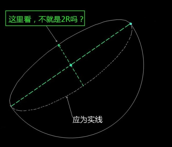

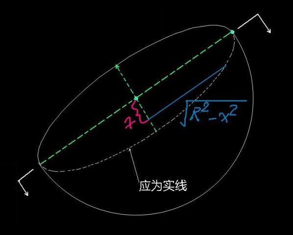

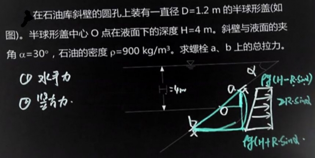

发表于 2015-12-15 13:03:15 | 显示全部楼层 |阅读模式

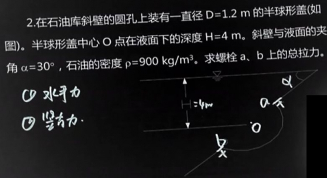

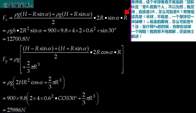

我觉得:老师做错啦!然后,即便对的话,我觉得投影下来,也不是R,是2R
具体,请见图示
谢谢啦!

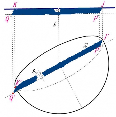

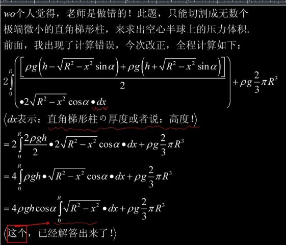

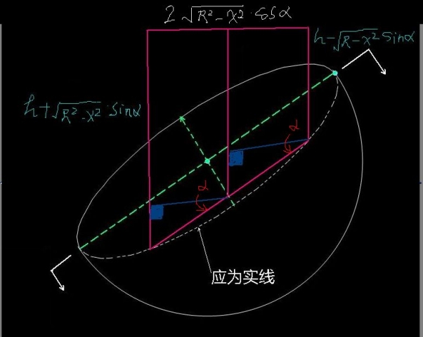

我的思路:
我是这样想的:把四分之一个球斜上面部分(就是水啊!),做三重积分处理
也就是切割成无数个极其微小的直角梯形柱!
然后再乘以2。这样就算的了:ρgV( the part  above the   hemisphere + the hemisphere)=Fz
这个问题,我日夜思考了将近一周,有时候,很痛苦,望大侠您
有时间的话,帮我看一哈,有无算错(包括计算本身的错误!)
谢过啊!
抑或指出,我的方法绝对是错误的!请说明理由
【图示为:直角梯形柱,上下底面,我涂抹了颜色 】

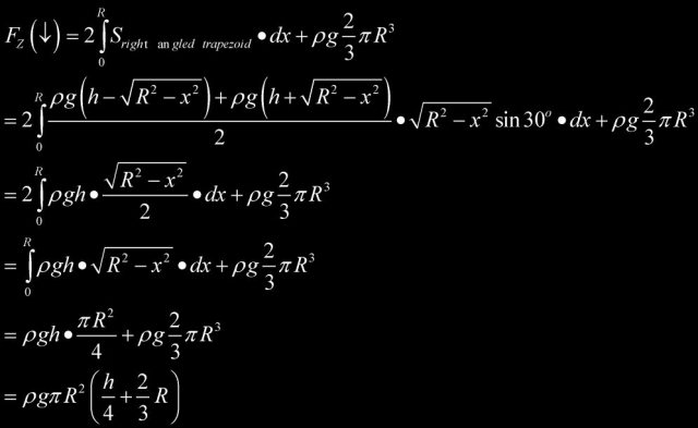

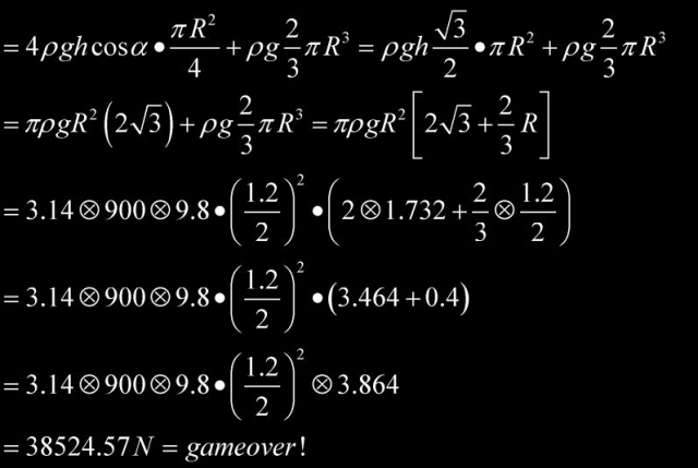

 楼主| 发表于 2015-12-15 13:15:24 | 显示全部楼层
以下是,我的计算!
统统酷酷的思考了7天,才想出来的,也不能确定对错
我水平有限
望流体力学的方家
指点、点拨!

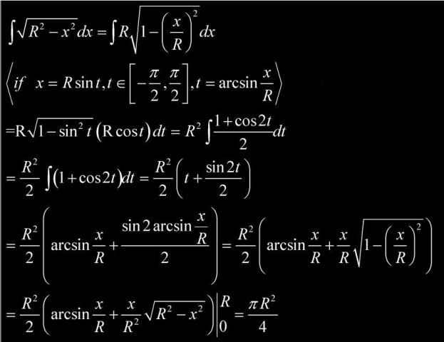

 楼主| 发表于 2015-12-15 13:16:56 | 显示全部楼层
附注:
在我计算过程中,用到的一个积分公式【上楼,有标示!】

仅供参考:
曾经犯下错误的计算(关于  right-angled   trapezoid!)
