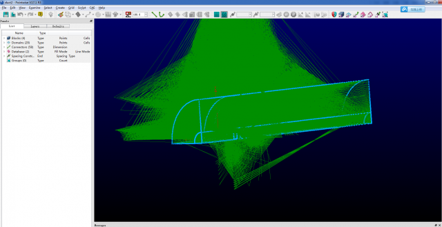

大家用pointwise 有没有花屏的现象啊
发表于 2015-12-9 16:15:18 | 显示全部楼层 |阅读模式
在画结构网格的时候总会有花屏的现象,但是非结构网格就没这种情况。
发表于 2015-12-14 20:13:31 | 显示全部楼层
这个是显卡驱动的问题,重装下显卡驱动试试看
发表于 2016-6-6 20:23:29 | 显示全部楼层
显示问题,edit-》gra。。-》双精度  就解决了。
 楼主| 发表于 2016-6-11 10:44:16 | 显示全部楼层
不知道你的方法怎么样,我后来找老师换了个独立显卡没问题了。谢谢了
 楼主| 发表于 2016-9-15 16:01:04 | 显示全部楼层
这个学期换了电脑,又出现那个问题,用你的方法成功解决了。真是多谢了啊。
