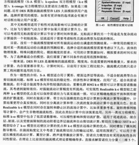

k-e模型,通过命令行来改变设置不清楚。我一般用k-o模型,默认设置。因为虽然初始速度慢,但局部流动速度却很快,还有旋。
求问资料书名是什么?  详情 回复 发表于 2015-12-1 18:12

求问资料书名是什么?
发表于 2015-12-1 20:34:19 | 显示全部楼层
2008——于勇——FLUENT入门与进阶教程
