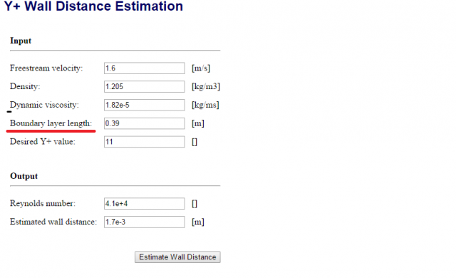

在公式中的“Boundary layer length:”(画红线的地方)指的是什么呢?
是雷诺数中Re=ud/μ的“d”呢?还是整个边界层纵向长度呢?
刚刚做仿真,这些参数不太熟悉,请教大家一下。谢谢了。

http://www.cfd-online.com/Wiki/Skin_friction_coefficient 从这看的话,Rex是用距离平板前缘的距离计算的。
你给出的计算页面:http://www.cfd-online.com/Tools/yplus.php  右键看源码,
Boundary layer length指的是 Boundary layer reference length,所以认为是平板的长度,也即整个纵向的长度。

http://www.cfd-online.com/Wiki/Skin_friction_coefficient 从这看的话,Rex是用距离平板前缘的距离计算的 ...
谢谢,讲得很清楚。公式清楚
