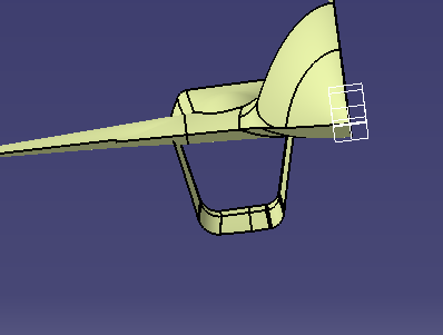

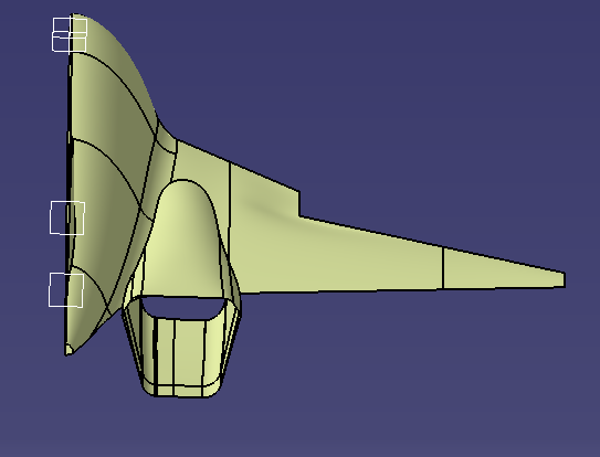

rt,直接用平面填充封住对结果影响大吗(因为不知道具体的内部形状)

我没搞个飞机,不过凭我的理解,你用平面堵实,阻力被放大那不是一丁点~

是个很大的斜面,堵起来应该蛮常见的,只是我不太清楚应该怎么堵比较好
斜面还是垂直平面都不恰当,斜多少度与事实吻合呢?估计得仿真一遍,1:1模型也做一遍,在校正。那仿真还有什么意义呢?我建议你还是按照实际进气口处的结构来仿比较靠谱。包括风扇的旋转。  详情 回复 发表于 2015-11-28 20:03

可以在前端做个球面堵住,或者是就开着好了,将侧面都做成双层以形成体。
