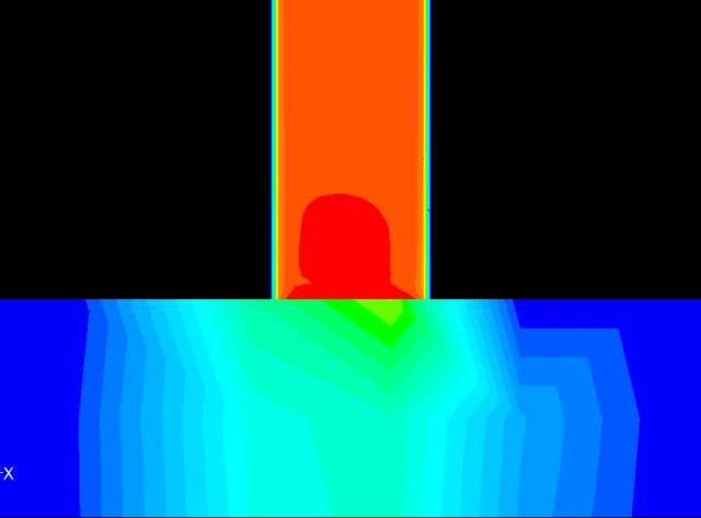

高压水射流喷射模拟,得到的速度和压力云图怎么是这样的,求指导

兄弟,叫别人给你指导,居然还要收钱,不厚道啊。
你先说说你这个的出口在那?确定是水吗?

对不起,当时没看清以为设置金币是奖励的,抱歉抱歉。我是设置成上下对称,出口我也苦恼不知该怎么设置,因为最后水都是往下走得

如果是实际问题,上下对称还挤压水流动的话,你根本就不可能看到有流动。如果不是挤压流动,而是喷射,那你的仿真模型就不对了。  详情 回复 发表于 2015-11-25 23:26

什么是挤压流动?不太清楚这个概念,和喷射的区别是什么呢。

如果是喷射,我看其他人做的水射流喷射也是这个模型的,求赐教
活塞与活塞筒壁无间隙就是挤压,有间隙就是喷射。当然这个间隙是相对而言的,不可能做到绝对的无间隙。  详情 回复 发表于 2015-11-26 19:43

我想做的是中间放被清洗物,然后上下两个喷嘴喷射冲洗,那我这个模型应该怎么改呢
你先把你的模型画个简图出来吧,特别是喷嘴与中间部分是怎么连接的。  详情 回复 发表于 2015-11-26 22:09

你先把你的模型画个简图出来吧,特别是喷嘴与中间部分是怎么连接的。还有你用的是什么泵。

模拟的时候喷嘴与中间是没有连接的,中间的清洗物通过网链运输通过。采用柱塞泵

你好,请教一下,我的喷嘴出口速度有突变,什么原因呢
你这肯定是设置没设置好,可能是把基准压强点设在了出口处。  详情 回复 发表于 2015-12-11 14:23

什么是基准压强点啊?
就是那个初始条件中不是有个压力设置,那个英文是怎么写来的,记不得,得回家打开软件查。  发表于 2015-12-11 20:03

是在boundary conditions还是在initialize设置
