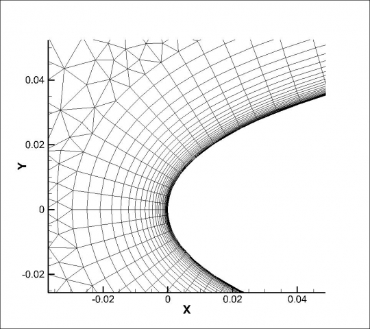

     看来人不是很多吗,先看看网格。
      第一层网格厚度 1.0E-5,y+≈2,结构网格30层,翼型上有131个点,网格分辨率还是不错的。话说按照这个样子,捕捉到涡木的问题啊。

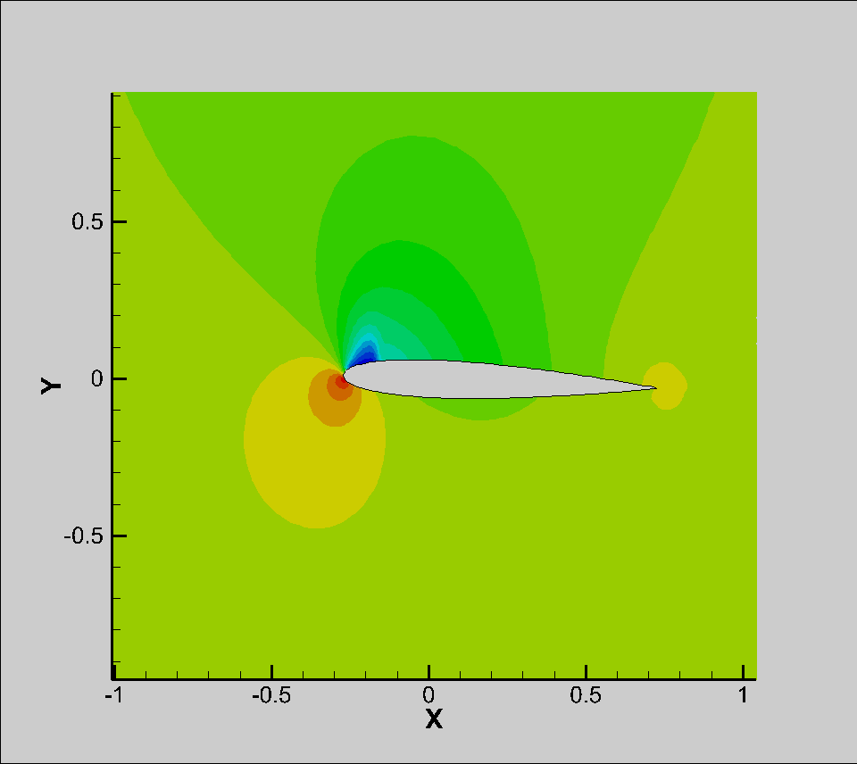

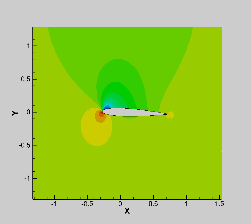

  当然,如果选用粗的网格,不加湍流模型也是可以的,得到的结果也还不错,这是因为此时网格耗散也足以抹平扰动波了。
下面来测试一下,这是较粗的非结构网格:
不加任何湍流模型,计算结果如下:

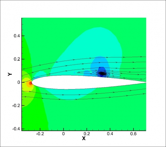

其实,我一开始也跟你想的差不多,这些涡是不是非物理的,我也不知道。 给你看一张图 [attachimg]28335[/attachimg] 这个是动态过程的某一运动时刻的流线图,可以看到这些涡伴随着回流现象,这里运动的迎角比较  详情 回复 发表于 2015-11-18 10:58
 楼主| 发表于 2015-11-18 10:58:53 | 显示全部楼层
onesupeng 发表于 2015-11-18 04:17
不敢不敢,我只是在想其中的矛盾。比如如何判定那个是“非物理涡”
给你看一张图
这个是动态过程的某一运动时刻的流线图,可以看到这些涡伴随着回流现象,这里运动的迎角比较小,按理说应该还是附着流,不会分离的,这是第一个推测依据。粘性是涡产生的一大原因,也是耗散掉涡的一大要素,或许是网格比较密,能够允许较大尺度的湍流产生,但是计算中又不用湍流模型,相当于很粗糙的直接数值模拟,但是关键在于,还有大量尺度的湍流被忽略了,所以湍流粘性应该不够,这是第二个依据。
最终,我推测这些涡应该是非物理的。其实最主要的依据还是,出现非物理涡了,求解器震荡收敛差,结果与实验差太多,嘿嘿,有点事后诸葛亮了。
