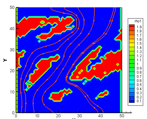

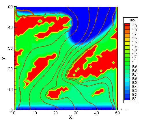

    现在假定孔隙充满流体2,然后蓝色流体1从入口(上边界)进入,驱替绿色流体2,入口采用的是非平衡外推边界(定压),出口目前也采用非平衡外推(定压),蓝色为驱替相,绿色为被驱替相,红色为固体颗粒。模型采用的SC模型。
       1    出口有回流,如下图1,是出口边界设定有问题吗
       2   驱替的太彻底,这与实验是不符的,试验中有很多残留,不知道是什么原因
           希望大神给指点下。

这是啥模型做的,还有,最好给出来流场或者流线,才知道出口的地方是什么情况
 楼主| 发表于 2015-10-30 17:25:58 | 显示全部楼层
您好,用的SC模型做的,现在已经标注流线了

请问你两种流体的密度比和粘度比是多少呢?还有流体与固壁见作用力强度G设的什么值呢?
