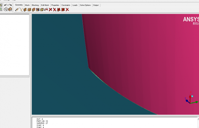

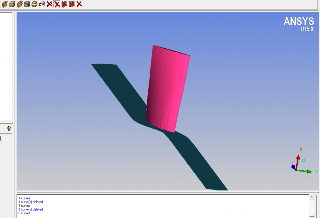

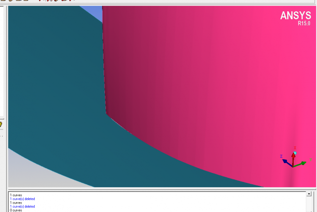

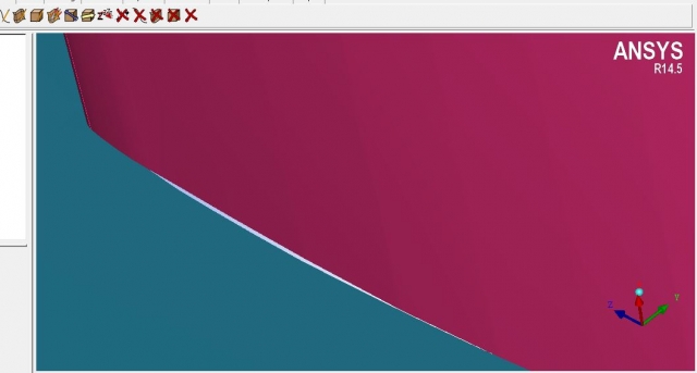

要给一个压气机画网格,用UG画的几何导入ICEM后,发现叶根和轮毂连接处有个缝,怎么把它堵上啊?求教啊

close hole不行?

看了一下,在icem中添加拓扑后接缝处好多杂刺,估计你的ug模型需要调整了。最好是先让面相交,然后再剪去不需要的部分,这样交线比较贴合两个部分

多谢了,我已经解决了。
