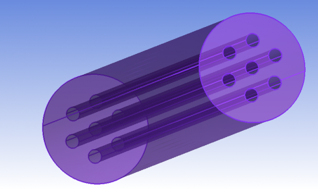

发表于 2015-9-17 17:26:21 | 显示全部楼层 |阅读模式
我的模型有几十个孔道,现在想先简化一下,总共就7个孔道,没有什么思路,求大神点拨一下。我想要是将块按照孔都切割开来再关联好像特别的复杂,真心困扰许久,谢谢了!
ceshi.rar
5.2 KB, 下载次数: 6

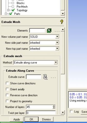

ICEM里面可以对一个面生成block  对其划分面网格  之后extrude 拉伸成体网格  楼主不妨试试这个思路
发表于 2015-9-18 10:20:05 | 显示全部楼层

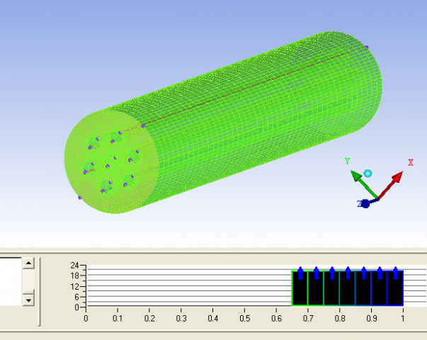

1.先生成端面blcok,然后拉伸block[即可
2.线生成端面网格,然后拉伸网格即可
attachimg]28230[/attachimg]

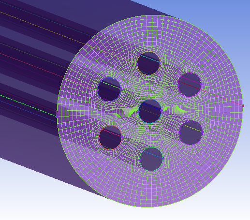

我看你的端面应该不是直接生成的吧?我直接生成端面的网格质量很差,是不是得先重新画一下端面网格,比如说o型切分?
针对这个面划分block 然后用O网格切分即可  详情 回复 发表于 2015-9-21 21:11
发表于 2015-9-21 21:11:18 | 显示全部楼层
jc21abc 发表于 2015-9-21 09:55
我看你的端面应该不是直接生成的吧?我直接生成端面的网格质量很差,是不是得先重新画一下端面网格,比如 ...

谢谢,但是为什么我画的网格质量那么差?
分区的问题  详情 回复 发表于 2015-9-22 21:52
发表于 2015-9-22 21:52:36 | 显示全部楼层
jc21abc 发表于 2015-9-22 13:30
谢谢,但是为什么我画的网格质量那么差?
分区的问题
 楼主| 发表于 2015-9-29 16:54:04 | 显示全部楼层
不好意思,回复晚了。能不能具体讲讲如何分区?谢谢
