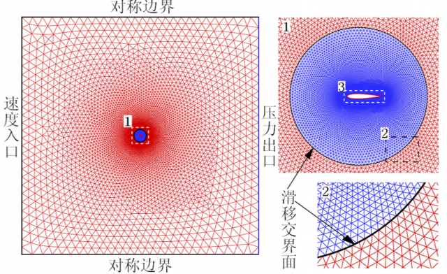

怎么实现翼型的中心绕原点运动的同时,翼型绕翼型中心运动?
发表于 2015-9-8 10:19:34 | 显示全部楼层
动网格。 设置里运动质心的设定。
运动的质心不是固定的怎么设置呢?  详情 回复 发表于 2015-9-12 23:44
我现在通过udf函数控制,实现能够实现翼型公转,即(翼型中心坐标(5,0)绕原点(0,0)运动,但是不知道怎么实现翼型绕(5,0)点的自转。公转和自转都不是匀速的,只能通过函数能实现。如能指点下,小弟将不胜感激!  详情 回复 发表于 2015-9-8 19:51
 楼主| 发表于 2015-9-8 19:51:02 | 显示全部楼层
erricyang123 发表于 2015-9-8 10:19
动网格。 设置里运动质心的设定。

用滑移网格就可以了吧,不需要udf控制吧,udf复杂了

我的基本跟你一样,公转加自传,公转是定速,自转非定速,得用UDF编,现在问题是自转中心一直在变化,而且用滑移网格算不了多少步就会产生偏移,最后算不下去。你扣扣多少?我加你,我的ID就是扣扣  详情 回复 发表于 2015-9-19 15:31

自转和公转,记得好像流沙有个这个例子。新浪博客里面好像有。

将公转和自转的角速度进行矢量加减,这样就能得到一个合速度,再用cg_motion宏定义
