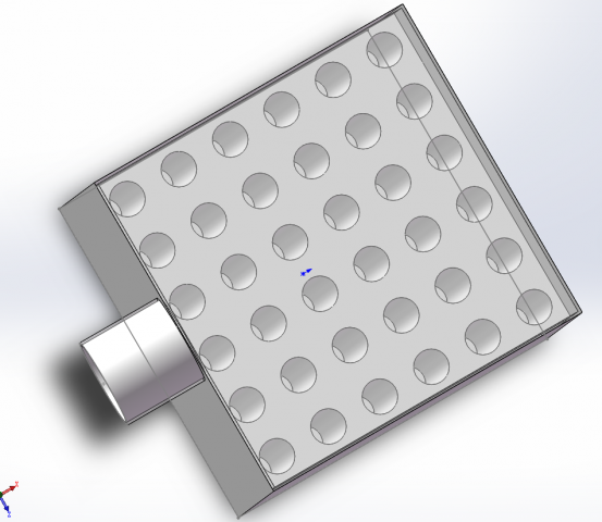

本人新手,刚刚接触到fluent流体模拟,对于建模一知半解,恳请大神赐教建模的相关问题:
1.在建模时是将模拟对象实物建成几何模型还是将内部流体建成几何模型?
2.如果是将内部流体建模,如何划分透过界限?
3.袋式除尘器在建模过程中如何处理滤袋和箱体及其附着物的关系?
4.在划分网格的过程中,如何使用经网格和动网格?
5.如何进行气固两相的耦合设置?

发表于 2015-9-6 20:23:19
附图是大致的实物模型,请问各位大神数值模拟的几何模型该如何建立呢?

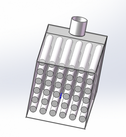

发表于 2015-9-6 20:24:18
如下图:

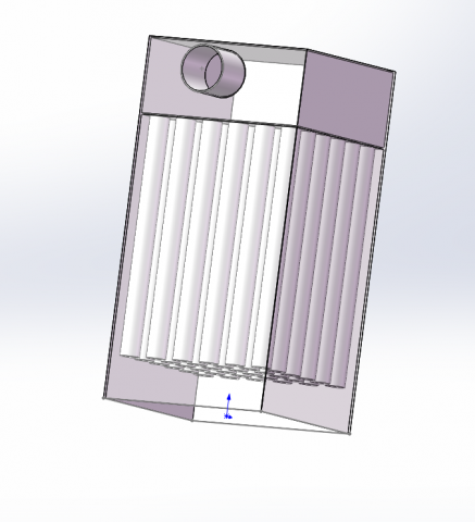

发表于 2015-9-6 20:25:39
如下三图:

发表于 2015-9-6 20:55:47
要模拟流场当然要建立流场网格,要模拟流固耦合过程则还需要建立固体网格。根据你现在的情况,可以先学会模拟流场,再模拟流固耦合问题,这样学起来要顺一些。
