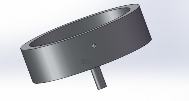

如下图所示,一个高速绕轴旋转的圆盘,中间有一空腔,其直径80mm,装满液体,其壁上有一小孔,孔的直径只有0.1mm,长度10mm。
现在用fluent来模拟圆盘和小孔中液体的流动情况。
问题1,由于小孔直径只有0.1mm,与空腔直径相比太小了,这种情况能否用fluent进行模拟?
问题2,这种情况下网格划分如何保证其质量。
问题3,用fluent来模拟的话,需要用到SRF,MRF,MOVING MESH还是动网网格,还是其它的方法和步骤?
问题4,液体的粘度比水要大很多,液体运动是设置为湍流还是层流?
 楼主| 发表于 2015-8-29 23:28:16 | 显示全部楼层
图片如下所示。
发表于 2015-8-30 10:50:42 | 显示全部楼层
这个应该可以模拟,只是小孔处要做网格加密,具体模拟用MRF就可以。

结果是收敛的,但是呈现为锯齿状收敛(可能跟网格的质量有关)。
结果总体上满足物理规律的,但是在出口有些问题。
按道理的话,速度应该是外抛物线,但结果是内抛物线形状。
不知道为何是这样的?

我现在采用压力出口边界条件(空气没有考虑),计算的结果发现在出口的地方有回流情况。
像这种旋转的情况,小孔出口边界一般怎样设定和处理比较好?
发表于 2015-9-11 09:41:56 | 显示全部楼层
有回流是正常的,数值模拟要结合物理背景去考虑,基本原则就是要能抓住流动结构,其它都是在此原则上衍生出来的。
