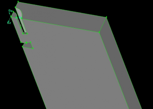

下面为双侧孔水口结晶器四分之一图(附.sat文件),想用Gambit划分六面体网格,水口出口处不知怎么分割体,没有思路,请各位赐教~

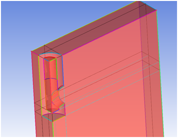

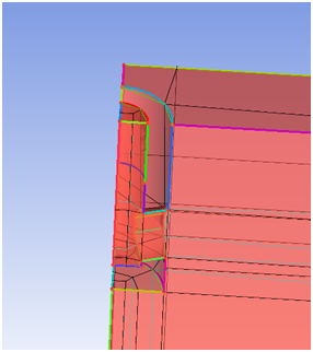

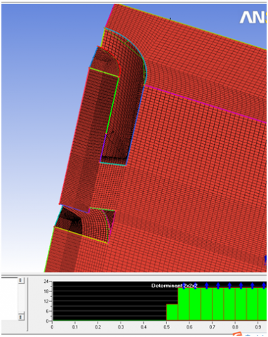

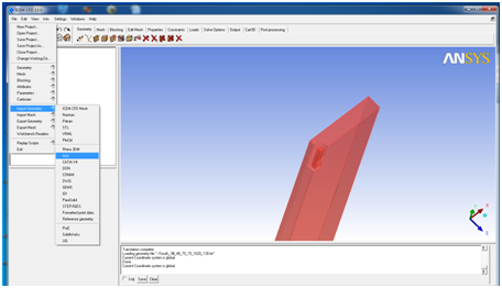

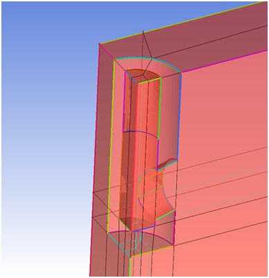

发表于 2015-8-14 21:08:01 | 显示全部楼层
1.        打开icem,导入几何
2建立block,solid并关联,作如下切割
3.c-blcok划分,并关联
4作如下切割,并关联
5删除多余的快
6设置网格节点,网格质量未细调
回复 支持 1 反对 0
