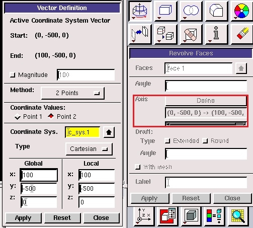

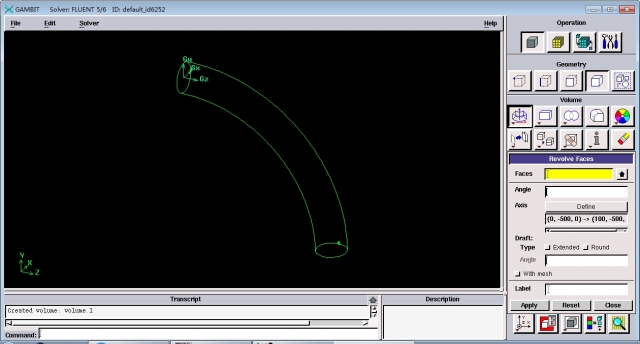

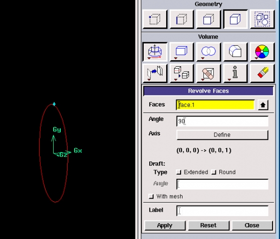

在gambit想画一个如图1的弯管,利用面旋转生成体,可是为什么会出现下面的问题,导致弯管无法生成,请问是什么原因啊?该如何利用面旋转生成体?
要生成的弯管

出现的错误
出现的错误
发表于 2015-7-31 08:52:02 | 显示全部楼层
旋转轴指定不对。
指定正确的旋转轴
就做出来了

 楼主| 发表于 2015-7-31 14:50:31 | 显示全部楼层
suhuihot 发表于 2015-7-31 08:52
旋转轴指定不对。
指定正确的旋转轴
问题解决了,一直困扰的问题终于解决了,多谢多谢!
