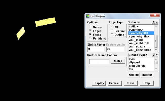

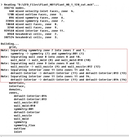

大家好,我入手fluent才一个月。最近将gambit画好的并且边界设定好的3D网格(全部为六面体结构网格)导入到fluent,但fluent将本已设定好的边界分开显示了。如下图所示,图1为网格导入到fluent后的命令窗口显示,且检查网格后为正常。但从图中可以看出,fluent认为还有些边界没有设定,然后给默认设定了。但我返回检查gambit里的边界条件设定,该设定的边界都设定了。虽然fluent给默认设定的3个边界与我原来设定的一样,不影响本例的计算,但究其原因百思不得其解,贴出来,求大家帮忙给解答一下。谢谢~

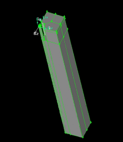

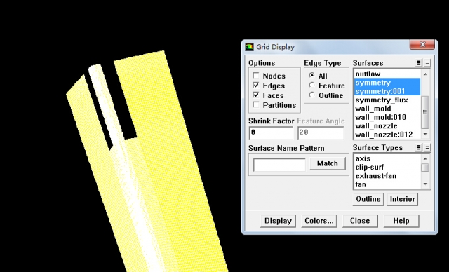

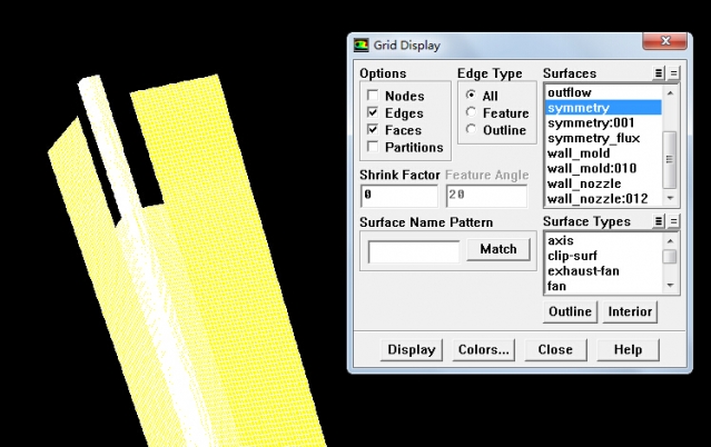

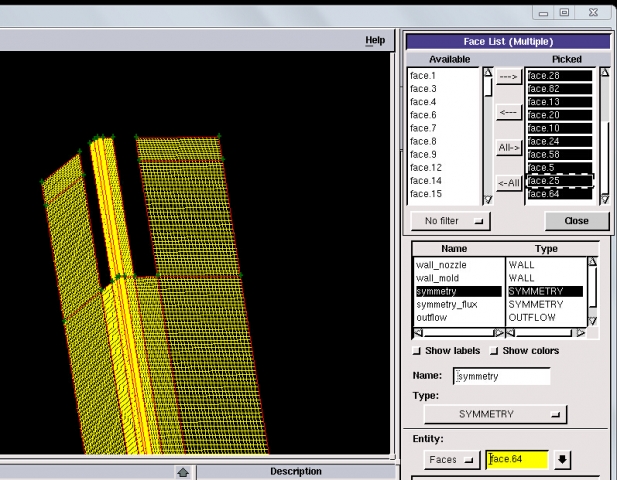

为了说明情况,我将边界条件中的symmetry单独显示出来。图2为gambit设定的symmetry边界。图3为fluent里显示的symmetry边界(与gambit相比,发现少了两块)。图4为fluent自动加上的symmetry:001(刚好为少的两块)。图5为图3和图4合在一起的显示。图6为模型情况。

图2:gambit设定的symmetry边界
图3:fluent里显示的symmetry边界(与gambit相比,发现少了两块)
图4:为fluent自动加上的symmetry:001(刚好为少的两块)
图5:图3和图4合在一起的显示
图6:分割较多,形成的边较多
发表于 2015-7-19 10:15:30 | 显示全部楼层
给出流体域的定义情况看看,如果边界在不同的流体域里,网格读入FLUENT后,边界是会分割的
 楼主| 发表于 2015-7-19 17:07:49 | 显示全部楼层
经过您的指点,返回看了下,果然如此,问题解决了,非常谢谢~
