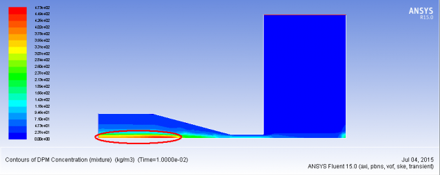

大家好,我用VOF做了一个喷嘴射流的仿真,并使用DPM模型在喷嘴入口处均匀加入了颗粒。现在有两个问题:
1. 我得到了颗粒的轨迹的仿真结果,但只能在fluent中查看,不知道为何导入CFD-Post中就没有轨迹这个显示选项了,在这里http://emuch.net/html/201504/8782022.html我看到了显示的效果,不知道该怎么操作呢?
2. 我的轨迹图看起来还比较正确,但不知道为什么浓度图明显不对,颗粒在入口均匀分布的,喷嘴出口和冲击壁面处浓度大合理,但图中椭圆处的浓度不应该那么大呀,不知各位大牛遇到过这个问题没有,我是哪里设置错误了呢?

需要在导出数据时把DPM的数据也同时导出吧。

已经知道怎么导出粒子结果了,在File->Export下。站长知道粒子浓度为什么会这样吗?
