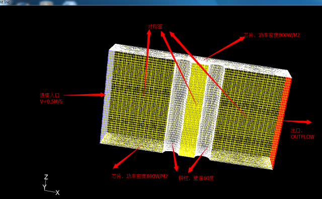

哪位大神指导一下这个网格划分?
如图,上下是两块硅芯片,中间用几排铜柱连接,流体从芯片间流过,对芯片进行冷却,我划分网格时也没有加密,直接用cooper划分的,这样质量是不是很差啊
