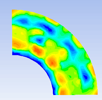

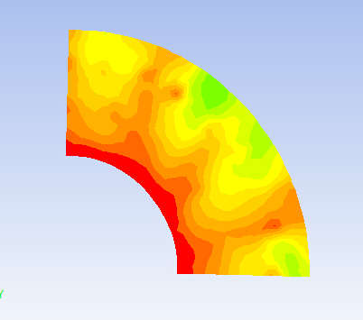

我要模拟水龙头起泡器内气液混合岀流的问题,有两个进口分别为液相和气相入口,液相采用速度边界条件,气相采用压力边界条件。气液混合后从一个出口流到大气环境,出口采用压力边界条件。刚开始时,起泡器内部全为气相。请问这样设置可以吗?采用什么模型好?主相要设哪一个?还有出口处backflow rate什么设置?多谢指导!(注:下面两张图是不同主相时出口的液相分布结果)

我是用欧拉模型算的,什么两者结果差别好大。按照你说的我刚开始初始化都是空气,那就是设置空气为主相吧。
