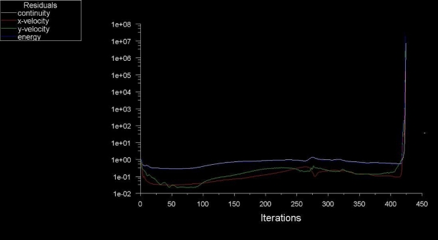

音速喷嘴喉径 1.502 mm,气体。如果入口滞止压力(p1)和出口压力(p2)之比大于一定的比值,喷嘴就会达到临界流流动状态。此时喷嘴喉部速度达到音速,流量就不再受下游压力变化的影响。

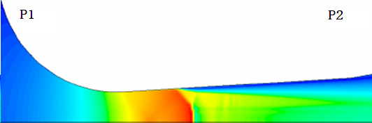

根据实验p1=1atm,p2=0.5atm,p1/p2=2,达到壅塞的临界流,流量达到稳定最大值,出口质量流量0.00164kg/s,与模拟结果一致。在扩散段捕捉到激波。

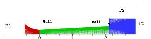

模拟时,在喷嘴的左右两个竖直入出口直接设置边界条件,而实际情况是喷嘴的出口是直径40mm(远大于喷嘴的水力直径)的管道,下游用真空泵保持负压。所以,在下游设置了矩形大空间
右上壁面和右出口仍然维持0.5 atm。其他条件没有改变,结果计算很快就发散了,残差曲线直线上升,局部温度会上升到5000K,奇怪的是使用k-e模型可以计算,但很难收敛
也没有捕捉到激波,压力也是很普通的从1atm 逐渐减小到0.5 atm
请问为何出现如此差异,由于没有改变其他条件,似乎是边界条件设置造成的,实验中也是在喷嘴后的管壁测量静压,p1/p2=2,是不是压力出口的湍流条件设置的不对,因为根据恒定的质量流量0.0016kg/s,管径40mm,Re=2845, 差不多接近层流了。那么出口边界设置可能是有问题的,但是不知道该向什么方向改进,甚至减小了尾部的矩形,试了其他情况还是不理想还请大家帮助。
以下是能得到激波的fluent设置,直接在喷嘴的进口,出口给定边界条件。
1. scale: mm,喉径 1.502 mm,扩散角 4度
2. 操作压力 0 atm
2. 理想气体,S-A湍流模型(k-e模型收敛效果好一些), 二维轴对称Axisymmetric,稳态, 基于density的implicit求解
3. 边界条件:
(1)左入口 压力入口 Gauge Total pressure 1atm,Supersonic/initial Gauge Pressure 0.85 atm, Turbulent viscosity ratio 1
(2)右出口 压力出口 Gauge pressure 0.5 atm, Backflow Turbulent viscosity ratio 10
(3)上 so slip wall 边界
(4)下轴对称 axis边界
4. Gradient: least squares cell based
Flow: second order upwind
Modified turbulent viscosity: second order upwind
5. 残差监视指标 连续性方程,动量方程1e-4,其余是1e-3

到底想模拟哪种状态,是扩散管中出现激波的情况吗?从第一幅图上看,扩散管中已经出现分离,所以流动分析不能按无粘的拉瓦尔管来分析,而要结合粘性流来分析了。

谢谢站长亲自回复,扩散段中出现激波是希望看到的情况,出现了分离,的确不能用无粘的模型,所以使用的是fluent的湍流模型,拉瓦尔管只是说一下音速喷嘴临界壅塞流的基本情况。
我主要求助的是,左右两个竖直进出口直接给压力条件,可以得到有意义的结果,但是将出口改成大一点的空间,就很难计算。应该是这个出口的边界条件没有设对。但是,似乎这个大一点的空间和实际实验的边界情况是吻合的(因为喷嘴的出口直接是40mm直径的管道)。希望各位老师能给我提个醒,可能是哪里设错了。
