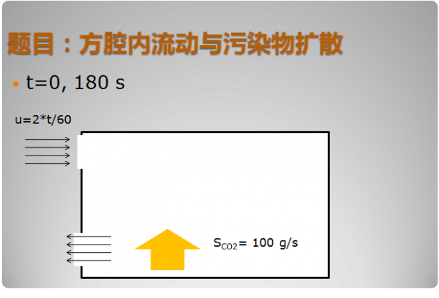

二个方腔内,有一个地风口,一个出风口,里面有个co2源,请问如何做啊?

直接用组分输运模型做就行了

附件当中的算例可以参考一下! 燃气扩散.pdf (3.93 MB, 下载次数: 1141)
 楼主| 发表于 2015-5-22 18:29:15 | 显示全部楼层
还是没弄懂我的质量入口为什么不行,你这个例子里是速度入口,谢谢哈

先打开组分输运模型,然后在边界条件上可以设置组分浓度。
