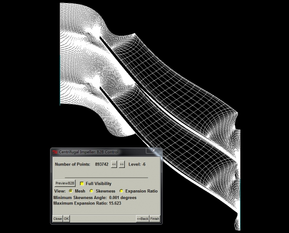

导入geomTurbo文件后,画网格B2B的形状好奇怪,网格质量非常差。请问大神们应该怎么解决?

问题解决了没有啊?  我也出现了相同的问题。
发表于 2016-6-7 11:50:50 | 显示全部楼层
兄弟,刚才我试试了下,你的几何有问题啊,主叶片和分流叶片都重合在一起了,所以划分网格的时候出现了网格重叠
