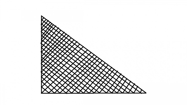

想用ICEM把三角形的网格画成这样,各位大神有木有什么好的办法?
发表于 2015-4-9 08:36:42 | 显示全部楼层 |阅读模式

 楼主| 发表于 2015-4-9 23:10:37 | 显示全部楼层
blgy 发表于 2015-4-9 10:49
为什么要画成这样?你这是全部的几何?
上图是用什么画的?
画图板。。。
回复 支持 1 反对 0

发表于 2015-4-9 17:31:12 | 显示全部楼层
大哥 ,三角形最好的是Yblock啊。
回复 支持 1 反对 0

发表于 2015-4-9 10:42:03 | 显示全部楼层
这块用非结构网格吧 用结构的话尖部会出现负网格
发表于 2015-4-9 10:49:10 | 显示全部楼层
为什么要画成这样?你这是全部的几何?
上图是用什么画的?
发表于 2015-4-9 11:39:03 | 显示全部楼层
这是非结构化网格吧,另外这样在工程上有什么特别的意义吗
 楼主| 发表于 2015-4-9 23:10:14 | 显示全部楼层
非结构网格也没找到合适的方法啊。。。
 楼主| 发表于 2015-4-9 23:12:51 | 显示全部楼层
tangshiyong2004 发表于 2015-4-9 17:31
大哥 ,三角形最好的是Yblock啊。
Yblock貌似也还不错,试试看有没有想要的效果。。。谢谢
发表于 2015-4-10 10:39:03 | 显示全部楼层
三角形用yblock是最好的
发表于 2015-7-30 12:22:50 来自手机 | 显示全部楼层
你试试ccm的trimmed
