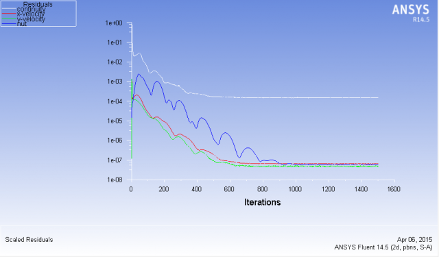

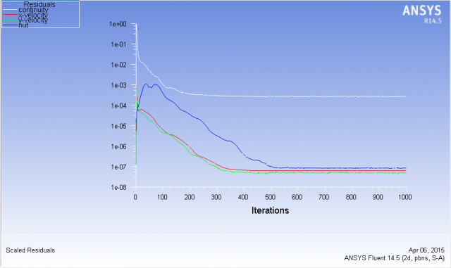

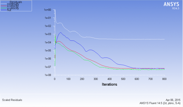

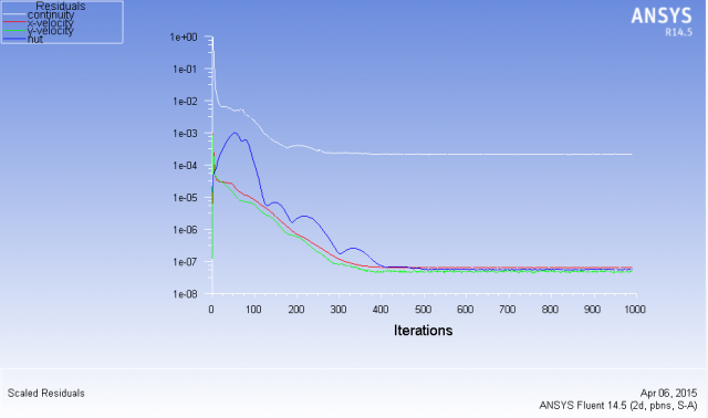

楼主是Fluent初学者,最近在模拟NACA4412在不同来流攻角下的气动特性。来流速度为50m/s,在小攻角(-5度到10度)下基本都能得到收敛的结果,残差曲线如下:
-5度工况下残差曲线
-5度工况下残差曲线
0度工况下残差曲线
0度工况下残差曲线
5度工况下残差曲线
5度工况下残差曲线
10度工况下残差曲线
10度工况下残差曲线

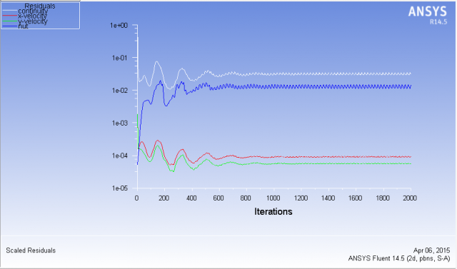

但是在较大攻角下,残差曲线并不能全部达到0.001的收敛标准,而且会有一定程度的振荡:
15度工况下残差曲线
15度工况下残差曲线

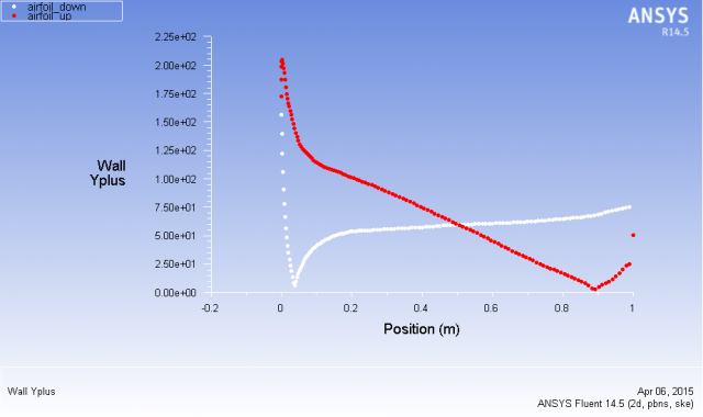

              来流攻角:15deg                                                      来流攻角为15deg时的y+
为了在大攻角下得到较好的模拟结果,接下来应该做何调整呢?谢谢各位!!!

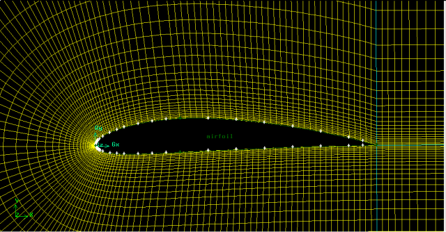

以上所有计算均采用S-A湍流模型,使用的网格如下:

你所谓的‘较好的模拟结果’具体是什么意思? 想要完全收敛么?
发表于 2015-4-9 02:03:34 | 显示全部楼层
你的攻角到了多大,真是流动来说,如果攻角足够大,流场不存在定常状态,这样就不可能得到定常解。而且从网格来看,网格比较稀疏,你在求解粘性流场吗?
