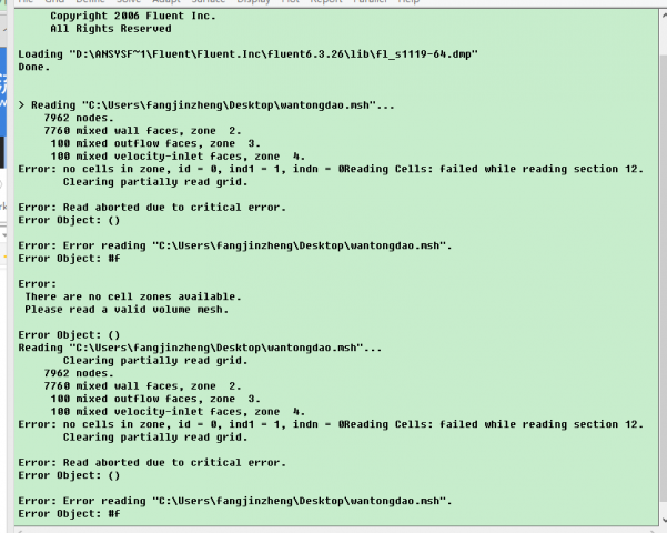

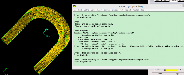

大神们好,我用solidworks画了个U型弯道,网格划分interwal size=10,设置好了边界条件,但是当导入fluent的时候出现了上面的问题,是怎么回事啊,怎样改正呢,我是新手,请指教啊,谢谢

Gambit划分网格后有显示划分成功吗?
发表于 2015-3-19 23:24:07 | 显示全部楼层
显示没有网格,是不是没有做体网格?
 楼主| 发表于 2015-3-23 21:32:43 | 显示全部楼层
有啊,划分时没有出现问题,但是导入fluent就显示上面的问题了
 楼主| 发表于 2015-3-23 21:35:29 | 显示全部楼层
周华 发表于 2015-3-19 23:24
显示没有网格,是不是没有做体网格?
我是根据一本教材书做的,我将它们合成一个体,然后定义边界条件,除了出口和进口,其他的都是wall,按10划分的,真搞不清楚为什么
发表于 2015-3-26 21:03:16 | 显示全部楼层
你把网格间距减小到1再试试。
