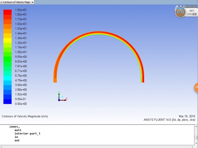

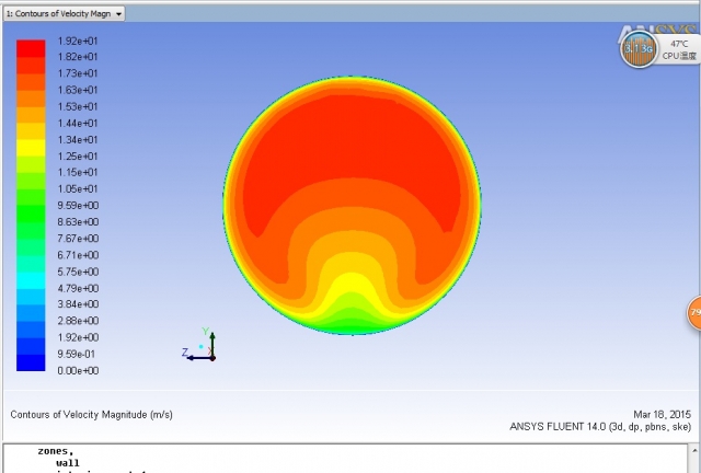

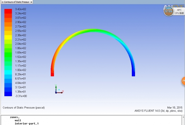

一个180°的弯管,扫掠的四面体网格加壁面边界层网格,介质是空气,速度入口,出流出口,标准k-e湍流模型加壁面函数。我模拟后顶部截面的速度图是这样的。我感觉不对啊,弯管不是应该内侧速度大么,这个截面速度云图也怪怪的,是不是二次流就是这个样子的,问题出在什么地方?请高手指教。

貌似我记得书上说的是网管外侧,所受压力大吧,因为离心力较大, 流体力学上说的

嗯,网管外侧,所受压力大,根据伯努利方程,速度就小
你贴的图基本正确,弯管的二次流动就是这样的, 可以找一下 dean vortex for flow in duct, 就是有一些概念了。 或者参考这个网页: http://www.thermopedia.com/content/577/?tid=104&sn=1422 另外, 建议不  详情 回复 发表于 2015-3-19 17:54
发表于 2015-3-19 17:54:08 | 显示全部楼层
另外, 建议不要是波努力定律试图去解释这种复杂流动。
基本的流动物理是弯管内测是逆压梯度(可以理解为翼型的上面),所以出现流动分离。
另外,高雷诺数下能准确的预测这个流动的分离点已经超过cfd的极限了,所以要清楚的
知道这个问题如果你要计算,能分析到什么程度。分离点不对,什么都不会对。
