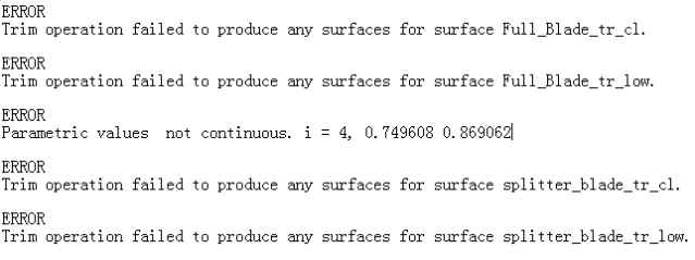

在学习用turbogrid划分一个离心鼓风机的网格,已经有了叶轮,轮毂和盖板的点数据,按照例子制作了curve文件,在导入blade的curve时出现这个问题
 楼主| 发表于 2015-3-6 09:20:51 | 显示全部楼层
在导入hub.curve,should.curve时没有问题

发表于 2015-8-6 16:04:33 | 显示全部楼层
Profile点不连续或者有重叠,也可能是叶型超出了hub和shroud的范围。
