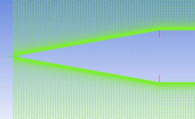

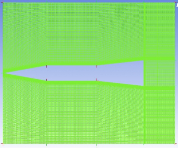

Fluent 报错: flow boundary zone 14 is adjacent to a solid zone 15
发表于 2015-3-5 21:17:15 来自手机 | 显示全部楼层 |阅读模式
整体网格
整体网格
头部网格
头部网格
显示必须修改,贴了图,请大神指导一下如何修改……个人觉得是头部,但不知道该怎么改……
发表于 2015-3-6 13:58:57 | 显示全部楼层
先明确那个区是zone 14,再看看为什么不能临近固体区域。
 楼主| 发表于 2015-3-6 23:00:04 来自手机 | 显示全部楼层
我也不太清楚是那个区域,可以查看吗?
 楼主| 发表于 2015-3-6 23:00:53 来自手机 | 显示全部楼层
我觉得是头部尖的网格靠的太近了
 楼主| 发表于 2015-3-6 23:01:46 来自手机 | 显示全部楼层
这个我也不太清楚,可以在软件里查看吗?
 楼主| 发表于 2015-3-7 08:33:25 来自手机 | 显示全部楼层
我也确认了一下,这里的zone14并不是指网格划分的block区域编号,实在不太清楚
在boundary conditions或是cell zone conditons里选边界,下面ID里会出现数字,那个就是对应的zone多少。你看下14和15对应什么  详情 回复 发表于 2015-8-26 20:59
发表于 2015-8-26 20:27:02 | 显示全部楼层
更改type
发表于 2015-8-26 20:59:31 | 显示全部楼层
