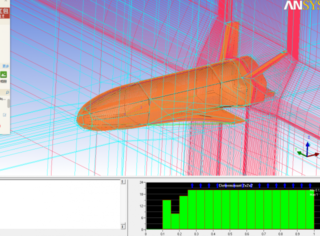

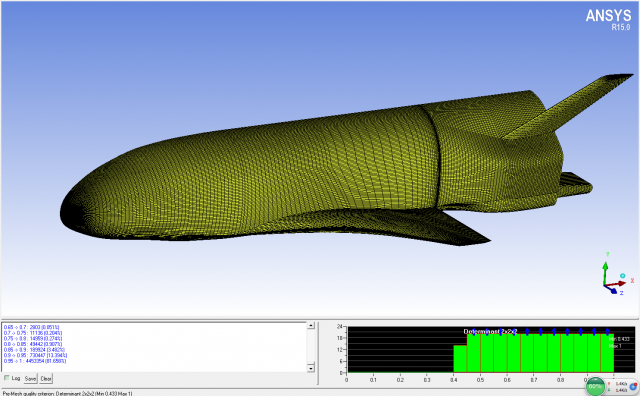

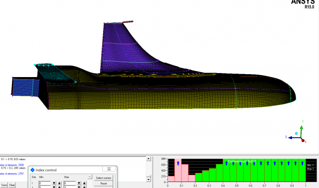

x-37B网格划分!
发表于 2015-2-22 19:11:34 | 显示全部楼层 |阅读模式
x37.rar (478.74 KB, 下载次数: 215)
你好!我用了你的模型自己试着画,但是 总是画不好。我对于垂尾与机身后表面之间那个缝隙处的block的划分没有好的处理办法,不知道你能传授我一点经验吗?十分感谢!  发表于 2016-4-30 11:33
我也来一个看看
机翼前言,v舵前言,加密码?,最小角度如何  详情 回复 发表于 2015-3-24 11:25
 楼主| 发表于 2015-3-24 11:25:30 | 显示全部楼层
我从来不看最小角度 该加密地方就得加密 不能刻意追求质量 只能是达到最适合求解情况下的质量最高  详情 回复 发表于 2015-3-24 21:21
发表于 2015-3-24 21:21:44 | 显示全部楼层
