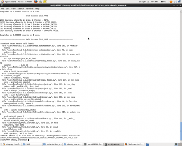

后来我测试了Testcase中的 optimization_euler/steady_naca0012 和steady_oneram6. 但是却报错 IOError:no such file or directory :mesh_oneram6_inv_FFD_1.su2. 请问这个错误是怎么回事?是我的软件安装的有问题还是su2本身代码的问题(感觉这种可能性极小吧……)?用同学用过3.2.3或者其他版本的su2做过优化吗?我只求一个能正常优化的su2版本!!!

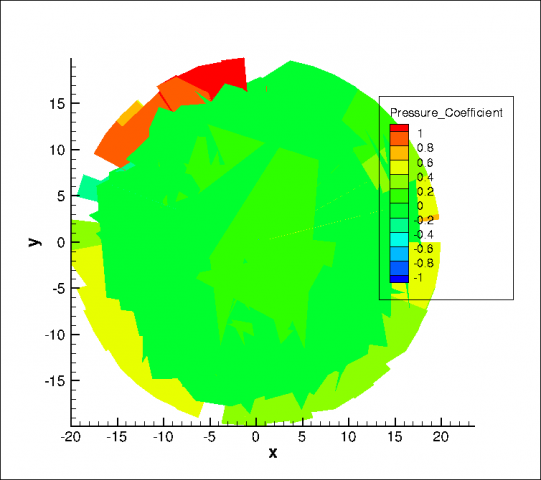

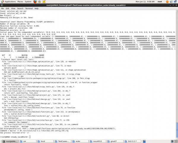

    后来在CFDonline论坛上有人让我装最新版本的su2-3.2.7和Testcase-master,但是在相同的centOS安装环境下,3.2.7版本安装成功后,连流场计算的结果都是不正确的,所以优化根本没办法进行,有DivergenceFailure报错……具体的报错信息请看附件,求懂Linux或者用su2做优化的大神指教呀~

发表于 2015-1-19 23:18:31 | 显示全部楼层
你先查一下是不是有这个文件,mesh_oneram6_inv_FFD_1.su2? 一般都是路径错了。
发表于 2015-1-20 01:38:51 | 显示全部楼层
SU2 优化需要 ffd bounding box,  就是它教程上面机翼周围的一个方框来定义变形方式,看来似乎你没有设置那个相应的目录。
