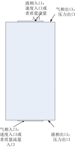

发表于 2015-1-18 16:00:53 | 显示全部楼层 |阅读模式
本人用欧拉模型做气液两相流动。气体和液体是在竖直方向是逆向流动的,上方是气体出口,下方是液体出口,可是现在出口流出的都是混合相,没法限制,怎么办。在线等,ps我打开了重力和相对密度
发表于 2015-1-18 18:27:49 | 显示全部楼层
不知你想限制什么。欧拉模型本来就是用混合相模型,不同区域的气液比例不同而已。
实际中由于重力的作用,液体不可能从上方溢出啊
没什么不可能的,你把计算的设备构型发上来看看。虽然液体在重力作用下整体上是向下流动的,但在气体的带动下也可能在局部出现向上的流动。  详情 回复 发表于 2015-1-19 12:21
发表于 2015-1-19 12:21:54 | 显示全部楼层
 楼主| 发表于 2015-1-20 09:01:05 | 显示全部楼层
您好,我这是圆柱形反应塔的切面图,入口选过速度入口和流量入口

发表于 2015-1-21 13:27:17 | 显示全部楼层
气相和液相的出口的压力值分别是多少?
 楼主| 发表于 2015-1-22 13:09:15 | 显示全部楼层
withme30 发表于 2015-1-21 13:27
气相和液相的出口的压力值分别是多少?
静压0
