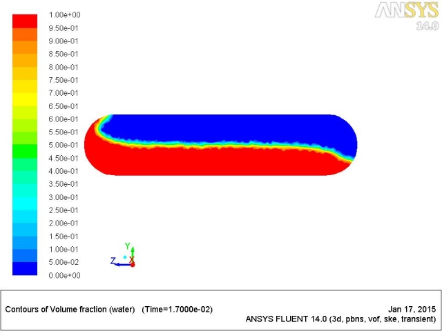

小弟用udf仿真罐车制动液体晃动,感觉效果不好,求各位大侠指点,谢谢

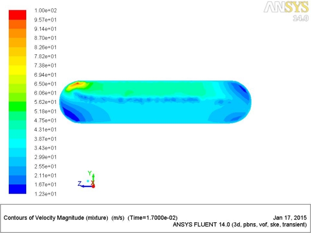

效果就是液体没有显示初始速度

而且我的fluent气液两相体积分数云图中,下层是白色的,中间交叉区域显示渐变色

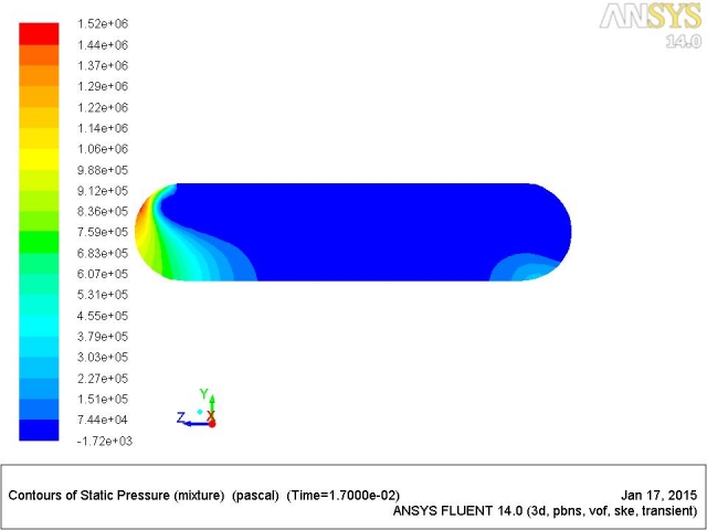

主要是压力云图感觉不真实,因为初始时刻静水压力全为0,求大神指点

我这个是壁面移动,流沙那个例子是流体移动我照着做的,但是看了下也是没有初始时刻静水压力,不知道为什么,
