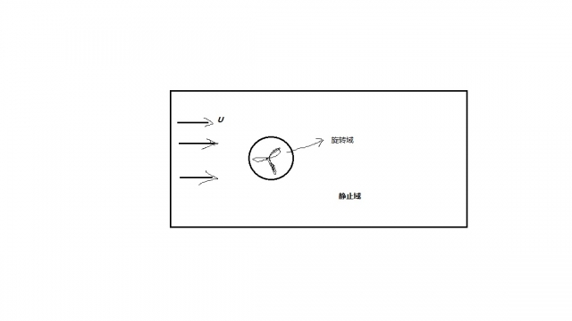

我想做一个被动的风机模拟,也即叶片在来流风作用下被动的旋转,可以把风机看做一个单自由度弹性系统(相当于风机在旋转轴处加一个假想的扭转弹簧),其中已经知道叶片转动惯量,扭转弹簧刚度等弹性系统的信息。。我想用滑移网格来做,请问可以实现吗?UDF需要用到哪些宏?请高手指点一下。

发表于 2015-1-5 11:56:59 | 显示全部楼层
风机阻力怎么给定? 而且阻力会随转速变化
是啊,系统自身阻力有阻力系数确定,阻力系数可以认为是不变的,,运动引起的风阻 是计算出来的啊,不知道滑移网格能不能做。。  详情 回复 发表于 2015-1-5 17:09
发表于 2015-1-5 12:36:09 | 显示全部楼层
看看动网格吧
DEFINE_ZONE_MOTION 请问这个宏可以做吗?  详情 回复 发表于 2015-1-5 17:12
 楼主| 发表于 2015-1-5 17:09:08 | 显示全部楼层
 楼主| 发表于 2015-1-5 17:12:57 | 显示全部楼层
发表于 2015-1-10 21:08:48 | 显示全部楼层
这个可以用流固耦合计算比较好,ADINA有个这个实例的。

发表于 2015-1-14 10:48:36 | 显示全部楼层
可以用DEFINE_ZONE_MOTION 实现
fluent培训资料下载
发表于 2015-3-4 16:04:11 | 显示全部楼层
6DOF
